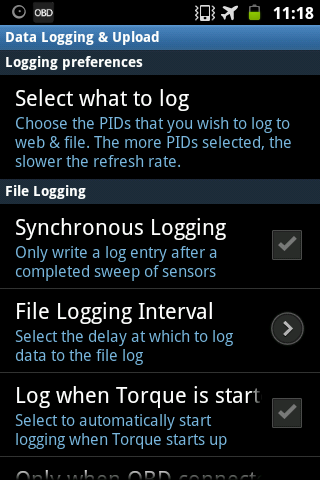

dalla schermata principale, selezionate Settings
scegliere Data Logging & Upload
selezionare Select what to log
usare Add PID to log per aggiungere i valori che vogliamo loggare
meglio non superare i 20 se non abbiamo un adattatore OBD più che professionale
tornare indietro alla schermata precedente e selezionare Also log selected sensors

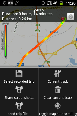

una volta connessi all'auto, dalla schermata principale andare in Realtime Information e selezionare Start Logging
alla fine del viaggio selezionare Stop Logging e andare nella schermata Map View
utilizzando Select recorded trip è possibile caricare il percorso salvato

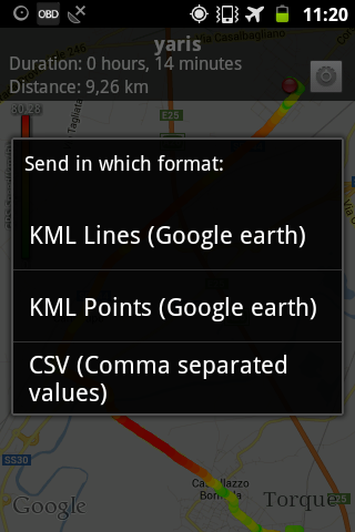

a questo punto è possibile salvarlo con Send trip file, selezionando CSV
una volta salvato su file, è possibile importarlo sul PC collegando il telefono alla USB oppure via dropbox o google drive.
